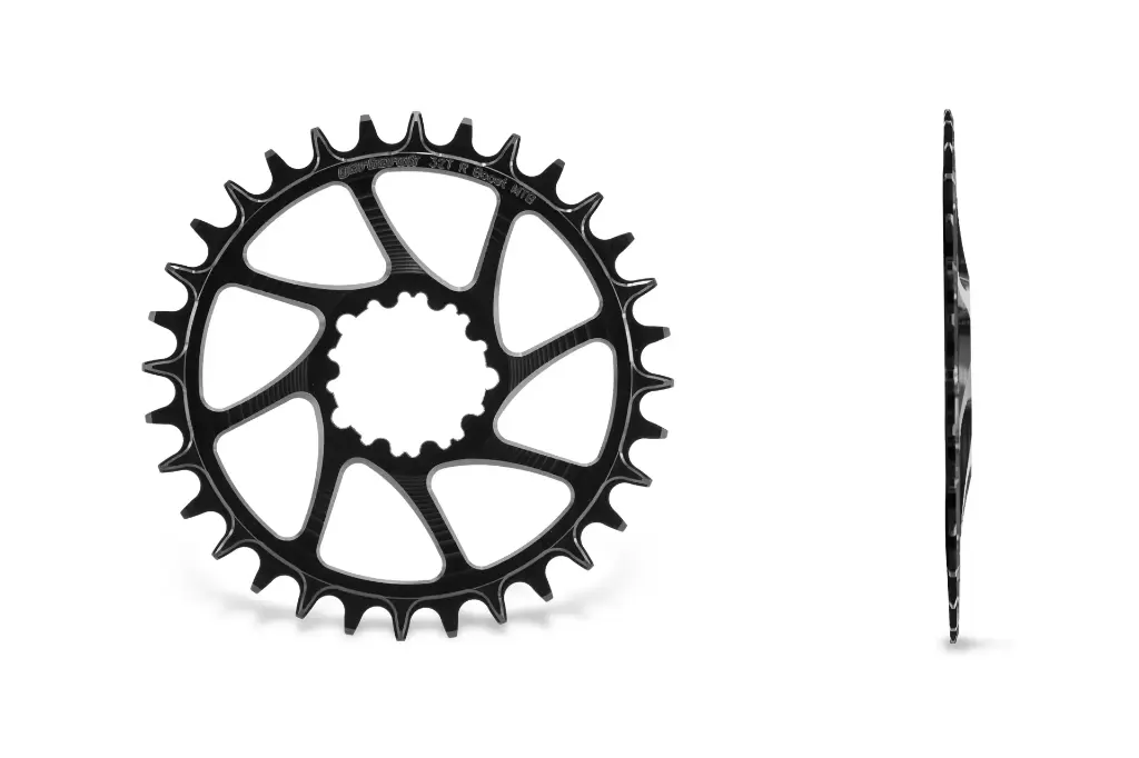

El desgaste del anillo se ve raro. Praxis afirma que puedes usar cualquier DM de 3 pernos? Así que supongo que eso significa que podrías usar un plato GXP? Si fueras por la nueva ruta CR, miraría Garbaruk GXP para Shimano. Gran plato con excelente retención.
