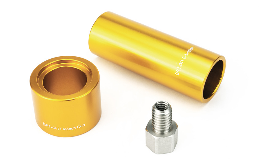

Quantos de vocês já tentaram tirar rolamentos de um quadro, articulação ou roda com um extrator de rolamentos cego com martelo deslizante?
Eu tenho um kit chinês barato da Amazon ou Harbor Freight. Eu usei muito. É uma porcaria, mas funcionou bem o suficiente.
Mas cara, eu odeio ficar batendo em um quadro de carbono caro tentando mantê-lo parado enquanto uso o martelo deslizante para tirar o rolamento.
Eu sempre quis que houvesse uma maneira de prender um extrator que pudesse aplicar força uniforme da maneira que você pode usar outras ferramentas de rolamento para empurrar um rolamento para fora.
Eles funcionam muito bem se você puder chegar à parte de trás de um rolamento, mas não se o rolamento estiver preso.
Chega o complemento Enduro BRT-041.
cycling.endurobearings.com
Isso só funciona se você tiver suas ferramentas de prensa de rolamentos, que eu comprei no início deste ano.
Eu tinha ferramentas de rolamento de algumas empresas diferentes e decidi gastar em um conjunto de alta qualidade e obter um kit completo de prensa e extrator de rolamentos.
Tenho o privilégio de que a Enduro seja perto de onde eu moro, então pude ir ao depósito deles e dar uma olhada na prensa/kit pessoalmente antes de me comprometer com uma despesa tão grande.
No início desta semana, eu estava tirando alguns rolamentos do meu Revel Ranger, mais uma vez batendo no quadro com o martelo deslizante, e fiquei preso quando chegou à articulação.
Eu já troquei isso antes, mas não me lembro como eu os tirei.
Talvez eu tenha deixado a articulação presa ao quadro e martelado.
Mas sem a articulação, eu não conseguia apoiar a articulação o suficiente para tirar os rolamentos. Em vez do martelo deslizante, eu estava usando um punção do outro lado, mas ainda sem sucesso.
Então, eu enviei um e-mail para os caras da Enduro perguntando se eles tinham alguma ideia, e recebi a sugestão do BRT-041
É brilhante!
Mas leva algum tempo de reflexão e ainda alguma massagem.
Primeiro, a ferramenta deles não servia no meu extrator de expansão chinês lixo.
Então, eu paguei pelo extrator de rolamentos Chro-moly 12-13 mm.
Eu tirei um lado da articulação tão rápido e suavemente, mas o outro lado tinha um deslocamento.
Então eu fiz um espaçador de Delrin
E eles saíram imediatamente.
Eu sei. Nem todo mundo tem Delrin ou estoque de alumínio e ferramentas de usinagem em sua garagem, mas eu fiz truques semelhantes usando uma arruela grande e cortando uma fenda, ou até mesmo algumas moedas de vinte e cinco centavos.
Sua quilometragem pode variar, mas eu acho que esta ferramenta é uma grande economia de tempo e talvez me salve de quebrar algo realmente caro.
