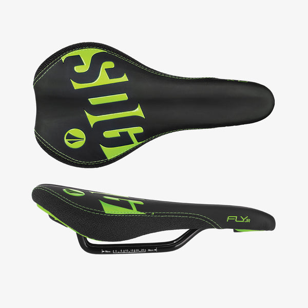

Śmieszne, że pytasz o siodełka, właśnie zrobiłem porównanie kilku, szukając jednego dla mojego najmłodszego. Skończyłem na SDG, ponieważ mieliśmy je lokalnie. Dostanie je w ten weekend na urodziny. W każdym razie, oto informacje...
Trailcraft (Velo Junior) (Czarna skóra)
255 x 130 - 10,04 x 5,19
Insight Mini Padded - Pivotal (Czarno-biała skóra)
165 x 108 - 6,50 x 4,25
Pello (Czarna skóra)
200 x 120 - 7,87 x 4,72
Planet Bike Little ARS (Small) (Czarna skóra)
203 x 127 - 8,00 x 5,00
Cleary Large Siodełko (Brązowa skóra)
215 x ??? - 6,84 x ???
Planet Bike Little ARS (Medium) (Czarna skóra)
229 x 133 - 9,00 x 5,25
MSW Youth Siodełko (Czarna skóra)
230 x 135 - 9,06 x 5,32
SDG Slater Jr (Czarna skóra)
235 x 122 - 9,25 x 4,80
