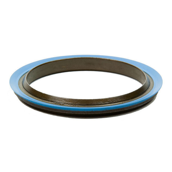

Des avis sur celui-ci, quelqu'un ? L'ancien n'avait pas de joint, donc je suppose que ce serait une bonne chose ?
