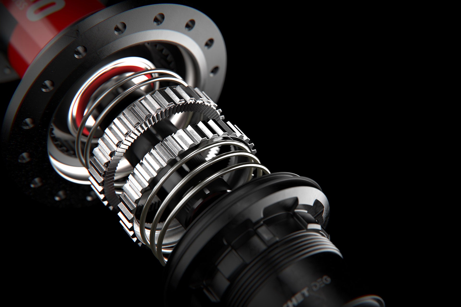

Lembro-me do seu tópico anterior. Se fosse você, optaria por um conjunto de rodas como as Roval Controls. E eu compraria novo para obter a garantia e evitar comprar os problemas de outra pessoa - numa roda em segunda mão, ter que resolver raios partidos, ou substituir rolamentos, transforma o que pode parecer um bom negócio numa dor cara e demorada.
Eu daria prioridade a uma jante leve em vez de um cubo ultra-premium.
Dado que a Reserve oferece o novo cubo DT DEG no nível 350, eu os consideraria se você estiver satisfeito com os pesos das jantes.
